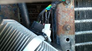

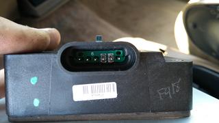

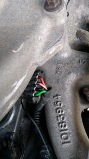

Prisla nová jednotka PDM i s prodlužovacím kabelem ale na obou koncich je 6 pin ale u cerpadla je jen 4 pin. Stara i nova jednotka ma 6 pin ale jsou vyrazene nebo spojene dva draty - je to tak cajk nebo je to neco zbastleneho ?

je to ok. Na dvoch pinoch je kalibracny rezistor. Pricom stary musis vybrat , to je dufam jasne.
Ale davat FSD dopredu ku chladicom nie je uplne stastne riesenie

Jen abych neco neposral co musim stareho presne vyndat ???
