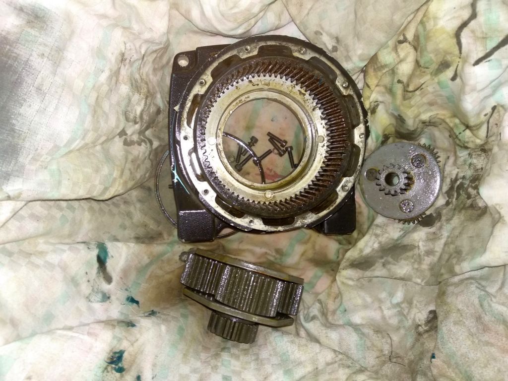

Před pěti lety jsem zakoupil naviják Golemwinch 12000, údajně nějaká lepší řada, rychlejší, Heavy Duty a podobný plky. Za těch pět let tahal asi 20x, takže minimálně. Nikdy nijak zvlášť netopeno v blátě nebo vodě, pouze pár průjezdů řekama a loužema při expedicích. Celou dobu schován v pevnosťáku nebo v nárazníku. Auto stálo občas venku a často v garáži. Fungoval dobře, tahal spolehlivě, na to si nemůžu stěžovat. Nejdřív přestala jít brzda - teď už vím proč. A teď přestal jít úplně. Tak jsem ho rozebral. A tady je výsledek:

Nejlepší těsnění je velká díra

No jo, Cina. Ja to jednou rocne, na podzim, cely rozeberu, vycistim, promazu a pretesnim.

Ale kazdopadne to chce ten novej rovnou rozebrat a dukladne promazat. Zachranil bys minimalne tu prevodovku. V motoru ti evidentne staly 2 cm vody ...

No já mám taky čajnu , Dragona , taky asi tak dlouho , taky ho koupu a taky občas bahním . Pravda , tahám víc , když ne auto , tak dřevo v lese na topení . Ale takovádle hrůza mne nepotkala . :shock: Taky náhle přestal , ale jen díky zkorodovanému uhlíkovému můstku . Výměna za pár korun , vloženo těsnění (to tam nikdá nebylo ) , kam nešlo dát těsnění vlezl silikon na vany a vše namazat . A zase maká jako novej . Takže za ty prachy ........zlatá čajna proti rádobyznačkám . :mrgreen:

Vypadá to jak kdyby to leželo 73 v bažině.

To samé jsem řešil na dvou Warnech - oba přestaly najednou fungovat. Oba plné bahna, vody a rzi. A když už to bylo, že z toho nic nebude, tak si majitel koupil nějaký drahý vodotěsný naviják - vodotěsný byl - voda co se dostala dovnitř už tam taky zůstala. Naštěstí to byla voda kterou do něj wapkou napral šikovný panáček na myčce, když auto umýval. Holt myčka s obsluhou.
Když jsem rozebral po 4 svůj naviják, tak sice tam byly malé stopy po vodě - holt brod byl hluboký, ale vodovzdorná vazelína v převodovce byla furt OK. Takže jak už tu padlo - rozebrat a pořádně namazat. A nejlepší těsnění je díra dole, akorát se skrz ni nesmí dovnitř dostávat čurbes, což je trošku problém.

Nechtělo se mi dávat 10.000,- za novej naviják, tak jsem to spravil :D
Odrezeno pomocí návodu z Youtube (wapka, ocet se solí, potom stabilizace sodou), pár dní v naftě, očistit, namazat a sestavit.
A chodí! Tímto děkuji Petrovi (petrm461) za vyčištění a rozchození motoru. Teď je lepší, než novej.
Protože jsem o navijácich leccos po dobu opravy zjišťoval a leccos viděl, mohu konstatovat, že nová řada DRAGON WINCH je mnohem lepší, než GOLEMWINCH a prakticky všechny ostatní čínský navijáky. Ten DRAGON je mnohem lepší, věrnější a kvalitnější kopie WARNu, alespoň co se motoru a brzdy týče. Převodovky jsou velmi podobný.
