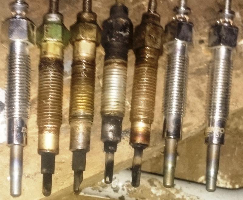

Jedny mrše se vubec nechtělo ven, 2 vokousaný něžhavily vůbec, tak sem našel na foru že denso dg 137, koštovaly 140kč
Tlumiče KAMOKA 20343001 sedí délkou, o chlup delší
