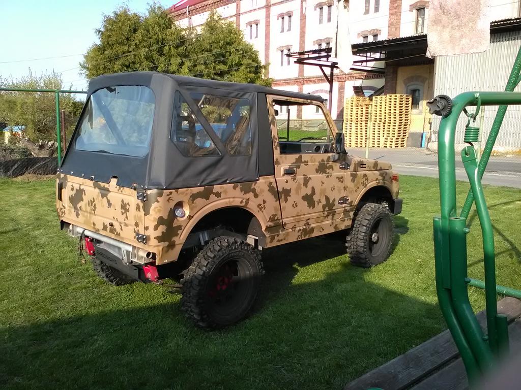

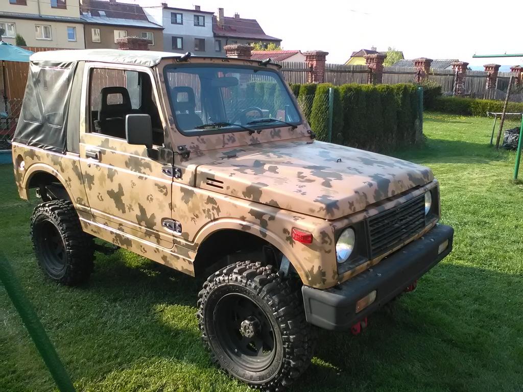

Zdar pánové, podelší odmlce hlásím stav "skoro hotovo".
Ještě pár drobností doladímeš (třeba zadní nárazník) a hurá na STK :mrgreen:

No tak tohle je fakt paráda :) Mohu mít jen trapnou otázku? Jak si udělal ten lak? Sis dělal sám? Čeká mě to letos na podzim.

Lakoval mi to kamarád, doma na dvoře v polních podmínkách..
Jinak postup klasika - plnič, pak okrová, nachystat šablony, fleky jednou barvou, potom fleky druhou barvou a nakonec zalakovat matným lakem..
Jen nevím co napíšou do TP místo červené :D
