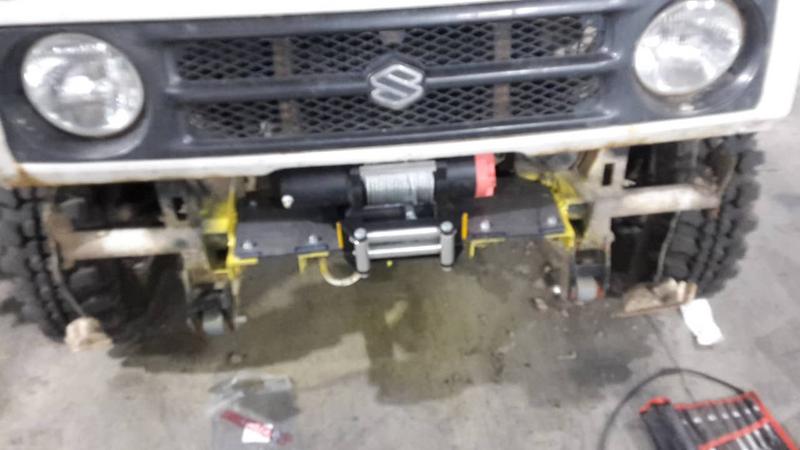

Ja vzal nakonec ten Powerwinch. z PL vysel na necelejch 5000Kc :) Nedelam si iluze ze bude stacit na dospely navijaky ale zatim se tvari ok :) A vesel se uplne krasne i do origo narazniku.. :)

KILLER napsal:Ja vzal nakonec ten Powerwinch. z PL vysel na necelejch 5000Kc :) Nedelam si iluze ze bude stacit na dospely navijaky ale zatim se tvari ok :) A vesel se uplne krasne i do origo narazniku.. :)
čest fotni mi to uchycení ještě zespod, a ještě prosím rozměr navijáku, bo bych to chtěl zmastit stejně
děkuji

Nemeril sem ho, ale pisou na webu 380 x 115 x 190 mm. Jinak mam to takovy narychlo a na hulvata :D chci pak davat pevnostnak tak sem se s tim moc neparal.. :D K sasku a ty spojovaci trubce sou navareny eLka a k tem prisroubovana plotna, krabicka se selenoidama je za PP svetlem a u filtrboxu odpojovac.. Veslo e to lepe nez sem cekal....
