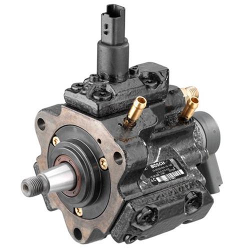

Pokud vede k čerpadlu táhlo od plynového pedálu, tak je to starší model s čerpadlem Bosch VE,
pokud nevede, je to novější model s common railem a čerpadlem CP1.
Čerpadlo Bosch VE: http://www.aussiefrogs.com/forum/attach ... 400168.jpg
Čerpadlo Bosch CP1: http://www.wtryskiwacz.com/galeria/Pomp ... ch-CP1.jpg

JirkaDK napsal:Pokud vede k čerpadlu táhlo od plynového pedálu, tak je to starší model s čerpadlem Bosch VE,
Podle fotek je to čerpadlo CP1.
