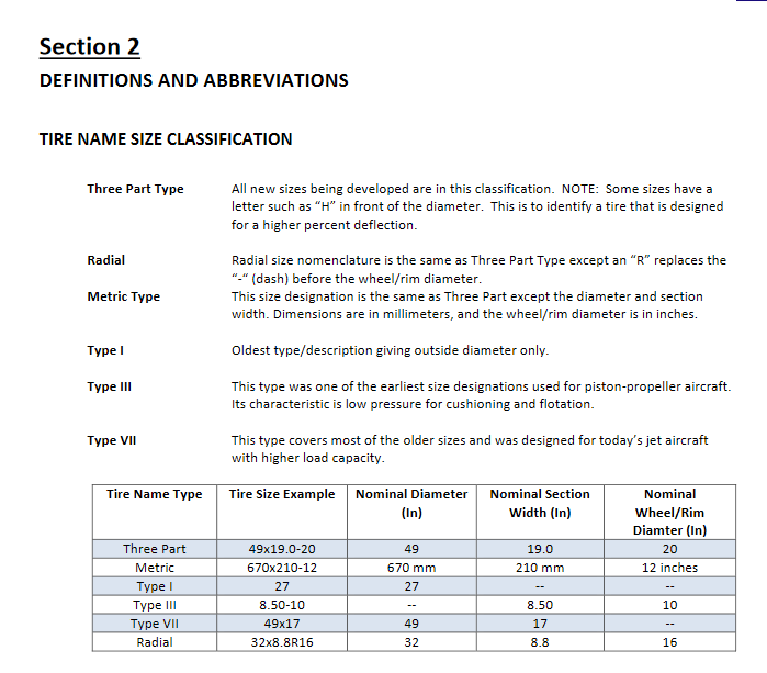

Měl by to být metrický rozměr, 600 průměr, 155 šířka. Ale přesně 600x155 jsem nikde u aviation tires výrobců nenašel.
605x155-13 je prej na Mirage
https://www.goodyearaviation.com/search ... ormat=json
