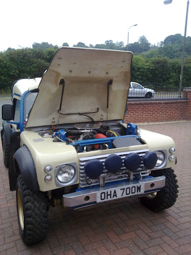

Jinak je to vlastně rám Range rover Classic a na něm navařená klec.

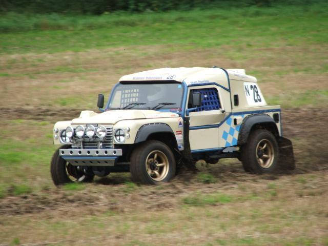

Tak dneska proběhlo malé seznamování a jsem pln dojmů :lol:
Kvalita videa je horší,tak jen pro představu.......

Mám v zadní části nádrž 30L což zatím stačí a taky tam chci napasovat 2 rez.kola viz. dole.
Dál to bude určitě o naladění tlumičů a taky se naučit řadit a brzdit. Automat a pravostrané řízení je v pohodě a zatím nijak předělávat nebudu.
Možná to vypadá že je auto rozhozené ale uvnitř to takové není, musím říct že při dopadu sa zase přilepí a jede kam chceš. Holt ty Foxy jsou opravdu dobrý :mrgreen:

Musím se lehce pochlubit, náš první závod Baja 300 v Německu. 32 místo z 85 vozů v kat. nad 2L
Nějaké foto
