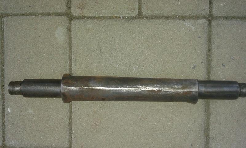

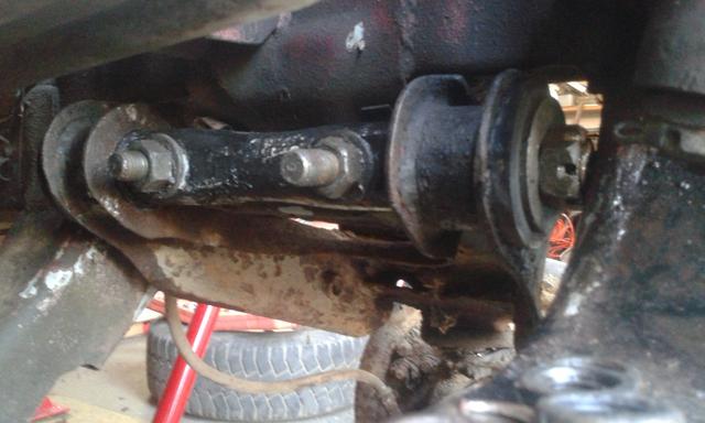

tak potřubuju poradit začal jsem dělat horní uložení předního ramene a ejhle po montáži mě dře zajištovací matka o rám tak nevíte někdo jak to tam má bejt :ramena: přikladam obrázek jak to dře a za druhe jak na výměnu předních tlumiču

Tos tam snad nedal zpátky te zničenej čem co je na tý fotce? H.

noo tenhle je z druhý strany a ten sem zkoušel a de tam normálně a zničenej je jak ? to že je ubroušenej ? ale to nevysvětluje proč je ten druhej ke strane a dře

silentmam napsal:noo tenhle je z druhý strany a ten sem zkoušel a de tam normálně a zničenej je jak ? to že je ubroušenej ? ale to nevysvětluje proč je ten druhej ke strane a dře
Možná vysvětluje, pokud je podobně zničenej, tak se nemá guma o co opřít a natáhnul si čem do futra a proto ti třeba víc kouká. Dyť ten čep neni ani kulatej a ani nemá hrany na opření toho siledbloku. Jinak z tý fotky kde to drhne neni nic vidět. H.

No Čep do futra natáhnout nejde tam je to furt stejně Čep je na pevnou přišroubování k ramu hejbe se jen rameno asi sem ho dal obráceně ale připadalo mě že je na obě strany stejnej a to ubrani že je origo ale raději se mrknu po nějakém jiném a ještě k odklon kola jak by to měl o bejt vypadlo na mě hromada podložek nějaký origo nějaký dělaný

Máš pravdu on se nepovytáhne čem, ale zdeformuje rameno. Opotřebovanej je určitě. Se ti to dotýká možná proto, že tam nemáš správně podložky, dělá se s nima nejen odklon, ale i záklon.Odklon si můžeš orientaččně udělat na olovnici zavěšenou zvenku u kola, když se provázek nahoře dotýká dole by měl bejt tak cenťák od gumy. Jinak bude potřeba po dokončení dojet na geometrii někam kde to uměj. H.

noo tak proběhla znova rozborka a jinak to tam nejde ale vrátil jsem tam všechny podložky co tam někdo dal a čep s matkou se oddálil natolik že je mimo a nedřel by tim ale je velke odklon a kola do A (jak to kdo máte aby to bylo dobře) a k těm podložkam měl by bejt stejnej počet na obouch šroubech?

Kola maj bejt mírně do V/odklon/.Do A je to špatně/příklon/. Sem ti psal jak to máš porientačně změřit. Podložky vyjdou na každym autě jinak, podle toho jak to Rumun vyrobil a jak se provozem zdeformovaly držáky a ramena. Podložkama se dělá nejen odklon, ale i záklon. H.
