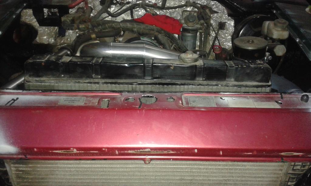

tak potřebuju zase poradit po namontování chladiče řek by sem že je přišroubovanej stejně ale stejně nejde zavřít kapota je moc vysoko tak jenom jak vysoko by to mělo bejt od čela a jakej silemblok mate na hornim uchycení
Příspěvky: 6176
Re: aro 324 oprava
Příspěvek od Manyjak » Stř 01.08.2018, 0:01
Všecky čtyry uchycení jsou stejný. Jo a vysoko by to mělo bejt tak, aby šla zavřít kapota :-)

Příspěvek od silentmam » Stř 01.08.2018, 10:11
Díky za radu je mě jasný že nebudu jezdit s otevřenou kapotou a že to má bejt niž ale jak hodně tak pokud by to někdo mohl změřit budu rad je to pro andorie motor :ramena:
Příspěvky: 6176
Re: aro 324 oprava
Příspěvek od Manyjak » Stř 01.08.2018, 18:46
silentmam napsal:Díky za radu je mě jasný že nebudu jezdit s otevřenou kapotou a že to má bejt niž ale jak hodně tak pokud by to někdo mohl změřit budu rad je to pro andorie motor :ramena:
Tomu fakt nerozumím, proč to prostě nedáš níž, tak aby to nepřekáželo :roll: :roll: :roll: To snad neni proč měřit :roll: Jinak má bejt ta spodní hrana horní vaničky zhruba zároveň s horní hranou čela. :wink: H.

Příspěvek od silentmam » Stř 01.08.2018, 23:17
Manyjak napsal:
No Proč předělával sem komplet čelo a dělal celej předek tak jenom aby sem neudělal něco špatně a tak jak si to psal tak to je tak ze budu muset to dat niž a vše rozměrit aby to nikde nedrhlo ale jinak dík za ochotu

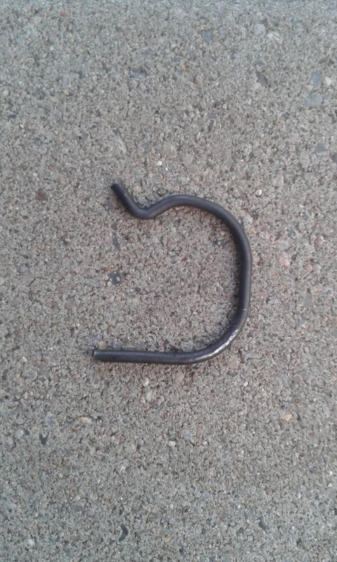

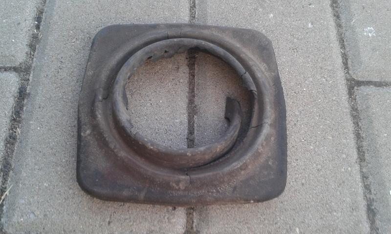

Příspěvek od silentmam » Čt 16.08.2018, 21:24
potřebuju poradit kde se to dá sehnat nebo nema někdo na prodej guma kolem vydličky spojky,zajištovací pružinku na ložisko spojky a guma podel řadičky
Příspěvky: 6176
Re: aro 324 oprava
Příspěvek od Manyjak » Pá 17.08.2018, 22:04
Tak jako dycky, dodá ti to kdokoli kdo prodává díly na Aro, jinak nejlíp a nejlevnějc to seženeš v Polsku. H.
