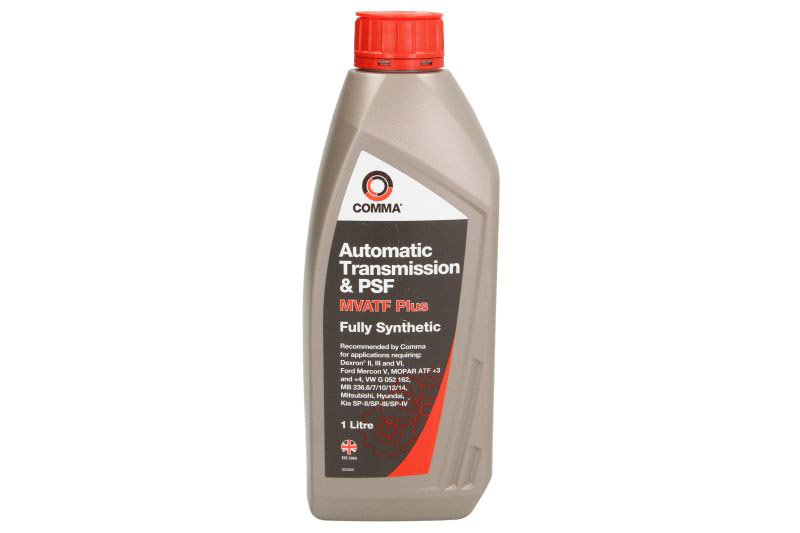

Chci tam dát co tam patří, vím, že se tam má dát Mopar ATF+4, a našel jsem u dodavatele tento olej, který má normu Mopar ATF +3 a i Mopar ATF +4 a mám ho za 117,- Kč litr bez DPH...
Co si myslíš o tomhle oleji Pete ? Jo nevíš kolik potřebuji na výměnu oleje v převodovce litrů ?
Jo a do diferenciálů 80W-90 ? Kolik na oba mám mít litrů ?
Moc děkuji.

Dej tam bud mopar nebo petro canada pokud je v manualu atf4+ tak ten

Pokud jde o automat v Jeepu (jakémkoliv), tak nedoporučuju nijak experimentovat, ani šetřit. Ten olej se mění jednou za nevím kolik km, takže to není zas taková investice, a přitom tyto automaty jsou co vím extrémně choulostivé na nesprávný olej. Rozhodně už jsem potkal pár lidí, co tam nalili zaručeně správný olej nějaké jiné značky, a pak plakali, že jim to neřadí apod.
Objemy náplní máš v manuálu, pokud ho nemáš, tak si ho stáhni https://www.mopar.com/jeep/en-us/my-gar ... hicle.html

A tento nezmysel máš odkiaľ??? ATF 4+ je ATF 4+ MS-9602. A to je olej sám pre seba
Dexron II je asi tak o 4 triedy inde.

Je jedno od koho ten ATF+4 koupíš od jaké značky. Ty oleje jsou stejný ať je to Petro Canada či Valvoline nebo STP. Dělala jsem pro ústav paliv a maziv tak o tom něco vím. Jen tam musí být ATF+4

Dělám pro výzkumný ústav paliv a maziv, tak jsem nechal dát pár rozborů a tak vím jaký ty olej jsou. Mopar nic nevyrábí. Pouze nechává balit do svých obalů oleje značek
Petro Canada,Pennzoil,STP,Mobil,Valvoline,Texaco, Ty oleje musí být naprosto identické složením a taky jsou. Tak že když se tam dá cokoli jiného co má stejnou specifikaci tak to jistě nebudou vyhozený peníze.
